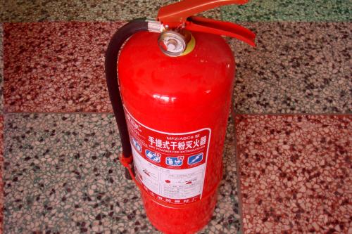

干粉灭火器是利用二氧化碳气体或氮气气体作动力,将筒内的干粉喷出灭火的。干粉是一种干燥的、易于流动的微细固体粉末,由能灭火的基料和防潮剂、流动促进剂、结块防止剂等添加剂组成。主要用于扑救石油、有机溶剂等易燃液体、可燃气体和电气设备的初期火灾。目前国内已经生产的产品有:磷酸铵盐、碳酸氢钠、氯化钠、氯化钾干粉灭火剂。可扑灭一般火灾,还可扑灭油,气等燃烧引起的失火。主要用于扑救石油、有机溶剂等易燃液体、可燃气体和电气设备的初期火灾。
