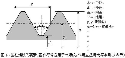

以外螺纹为例:
1、直径最大的,是大径。
2、螺丝的底部,就是小径。
3、中径是用来检验通止的尺寸也是检验螺纹牙角的标准在丝扣的中间部分。
4、每种不同的螺纹都有不同的标准尺寸,可以查阅咨询螺纹标准。

最通俗的理解:
大径就是螺纹的顶部直径尺寸,中径就是螺纹中部直径尺寸.小径就是螺纹底部直径尺寸.

大径:与外螺纹牙顶或内螺纹牙底相切的假想圆柱或圆锥的直径。
中径:一个假想圆柱或圆锥的直径,该圆柱或圆锥的母线通过牙型上沟槽和凸起宽度相等的地方。
小径:与外螺纹牙底或内螺纹牙顶相切的假想圆柱或圆锥的直径。
在内螺纹的加工过程中,内螺纹小径越小会给加工具——丝锥的使用效益有所影响。从使用的角度讲是小径越小越好,但综合考虑时一般采用小径的在中限至上限值之间,如果是铸铁或铝件时应采用小径的下限值至中限值之间。
